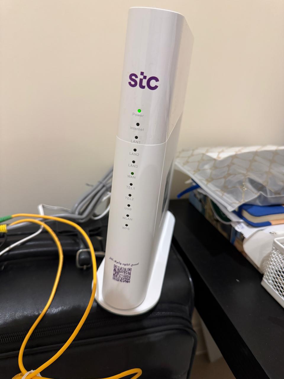

اشتركت مع الاتصالات السعودية STC فايبر مع لوحة ضوئيات مودم هواوي من يوم ركبته وكل يوم يفصل معي 6 مرات او اكثر ماله دخل الوقت ولا اي شي بس يفصل ويرجع في دقيقة كل الانوار تطفي في مودم STC ما عدا نور ال power الباقي يطفي. طبعا كلمت STC اكثر من مرة وجاني اكثر من فني ومحد صلحها ولا اي شي, ضوئيات ايضا جو ونفس الفكرة, هل في حل لهذي المشكلة ؟

الواضح إن البلا بالراوتر نفسه احتمال كبير فيه مشكلة بالبور ويعيد تشغيل .
عموما حاول تشيك الlog حق الراوتر واذا تقدر تغيره يكون أفضل .
حياك الله
لا هم غيروا الباور حق المودم كم مرة

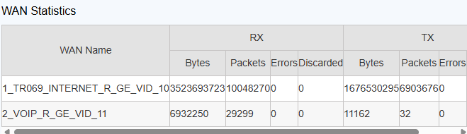

الصورة هذي WAN Statistics فقط:
هذي الصفحة ما تفيد في تشخيص مشكلتك
  • RX/TX Bytes & Packets = حركة بيانات
  • Errors = 0 → طبيعي
  • Discarded = 0 → طبيعي
هذا يقول لك:
الترافيك شغال لما يكون الخط متصل
لكن ما يقول ليش يفصل
يعني: الراوتر ما يشوف مشكلة IP ولا شبكة، الفصل يصير قبلها.

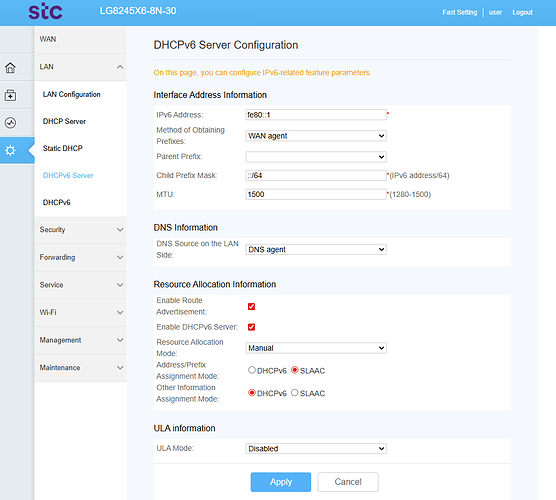

والله دورت يا خالد وما في شي مذكور فيه هذي الاسماء
وهذي الواجهة
ماراح يحصلها لأنه على ضوئيات راوتره هذا موصل بإيثرنت مع جهاز ضوئيات .
