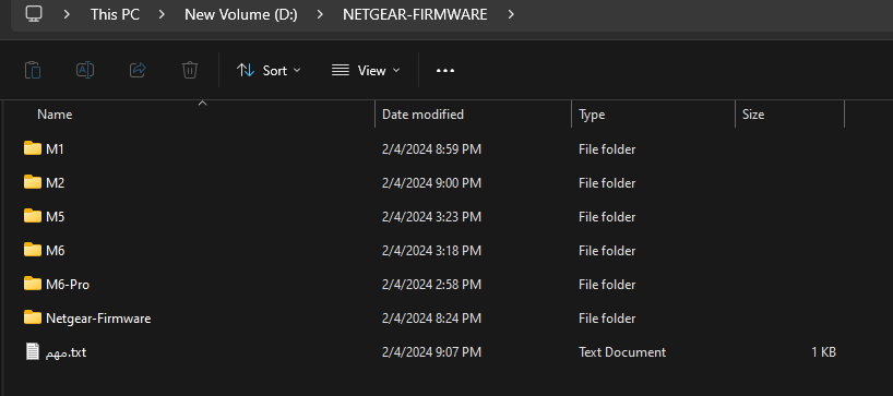

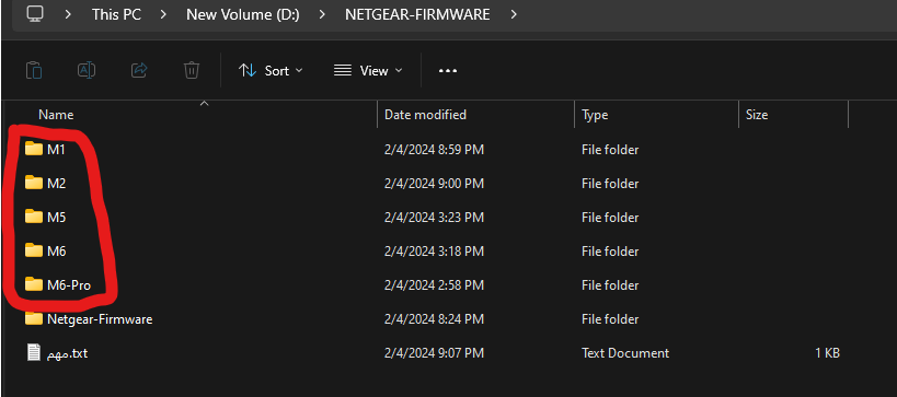

بعد تحميل الملف وفك الضغط عنه، ادخل إلى مجلد Netgear-Firmware وقم بتثبيت البرنامج الأول.

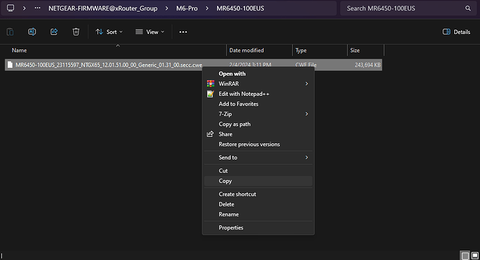

ادخل إلى المجلد الخاص بالراوتر الخاص بك (مثل M6 PRO)، ثم اختر مجلد النسخة الأوروبية (EUS). كما ذكرت سابقاً، الفكرة هي تغيير السوفتوير من الكويتي إلى الأوروبي، ثم تغيير الإيمي، ثم العودة إلى السوفتوير الكويتي.
ملاحظة:
  • السوفتوير الأوروبي يرمز بـ 100EUS.
  • السوفتوير الكويتي يرمز بـ 1Z1MES.

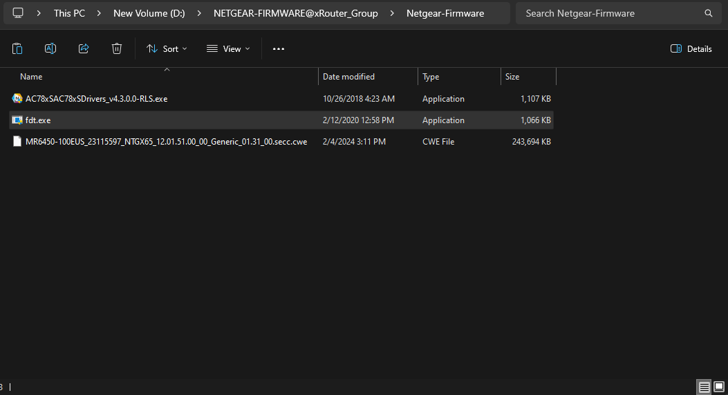

انسخ ملف التحديث (كما هو موضح في الصورة 1) والصقه في مجلد Netgear-Firmware.
4. تحديث السوفتوير

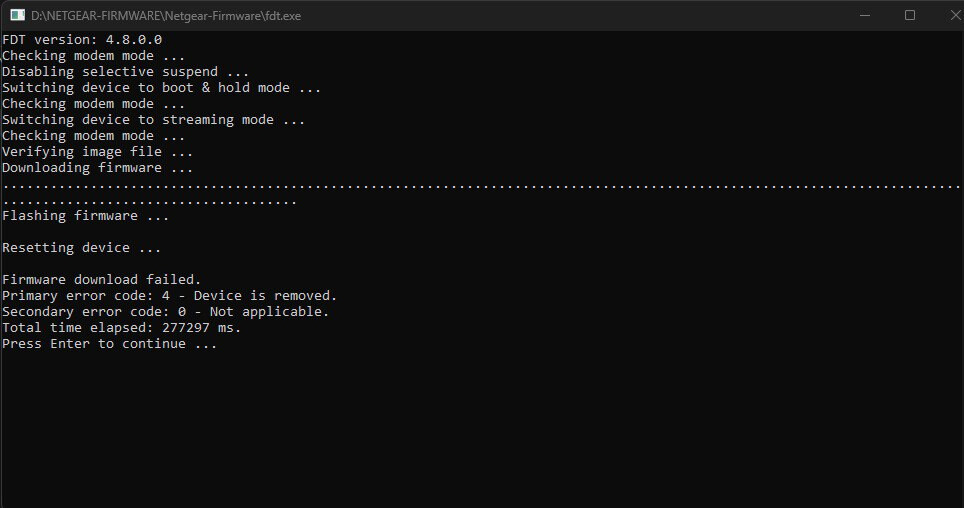

قم بتشغيل ملف fdt.exe وانتظر حتى ينتهي التحديث (سيستغرق وقتًا طويلاً، وستلاحظ إعادة تشغيل الراوتر عدة مرات).
ملاحظة: لا تقم بفصل سلك الـ TYPE-C أبدًا.
عند انتهاء التحديث، سيظهر لديك الرسالة التالية:
PLEASE ENTER TO CONTINUE ...

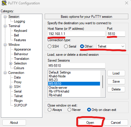

1. تحميل برنامج Putty
قم بتحميل برنامج Putty وتطبيق الإعدادات التالية:
اضغط على “Open” لفتح نافذة الأوامر.

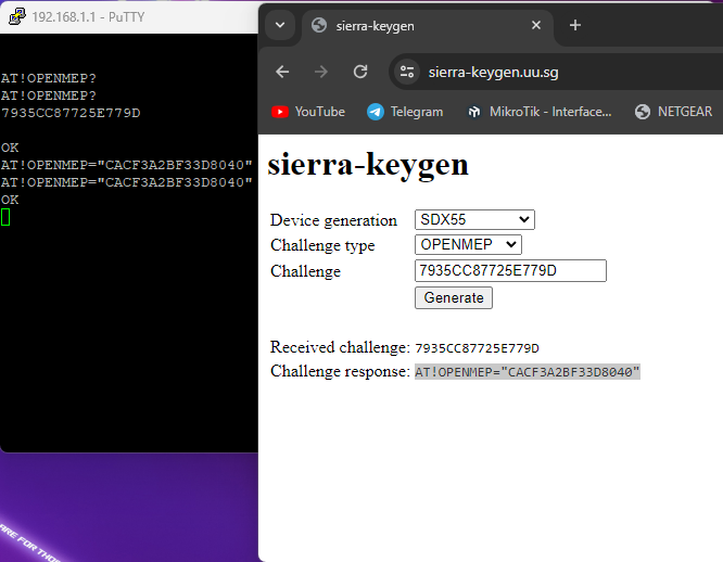

AT!OPENMEP?
سينتج كود طويل، قم بتحديده ونسخه.
3. استخراج الكود

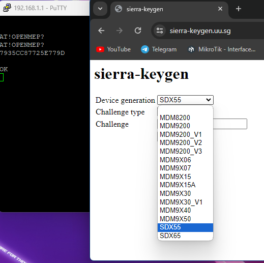

ادخل إلى موقع sierra-keygen واختر الخيارات التالية حسب نوع الراوتر:
  • M1/M2: اختر MDM9X40
  • M5: اختر SDX55
  • M6/M6 PRO: اختر SDX65
ثم اختر OPENMEP وألصق الكود الذي نسخته واضغط على “Generate”. سينتج لك الكود الجديد.
4. إدخال الكود
قم بلصق الكود الجديد في نافذة الأوامر. إذا تم الرد بـ “OK”، فهذا يعني أن العملية تمت بنجاح.
في حال ظهور “ERROR”، يجب إعادة الأوامر من جديد.

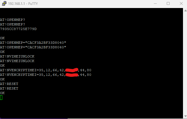

AT!OPENMEP?
5. تغيير الإيمي
قم بكتابة الأوامر التالية:
  • AT!NVIMEIUNLOCK
  • AT!NVENCRYPTIMEI=XX,XX,XX,XX,XX,XX,XX,X0
    استبدل “XX” برقم الآيمي الخاص بجوالك، وتأكد من عدم حذف الرقم الأخير “0”.
6. إعادة تشغيل الراوتر
قم بكتابة الأمر:
AT!RESET
وهكذا تم إصلاح الإيمي بنجاح!

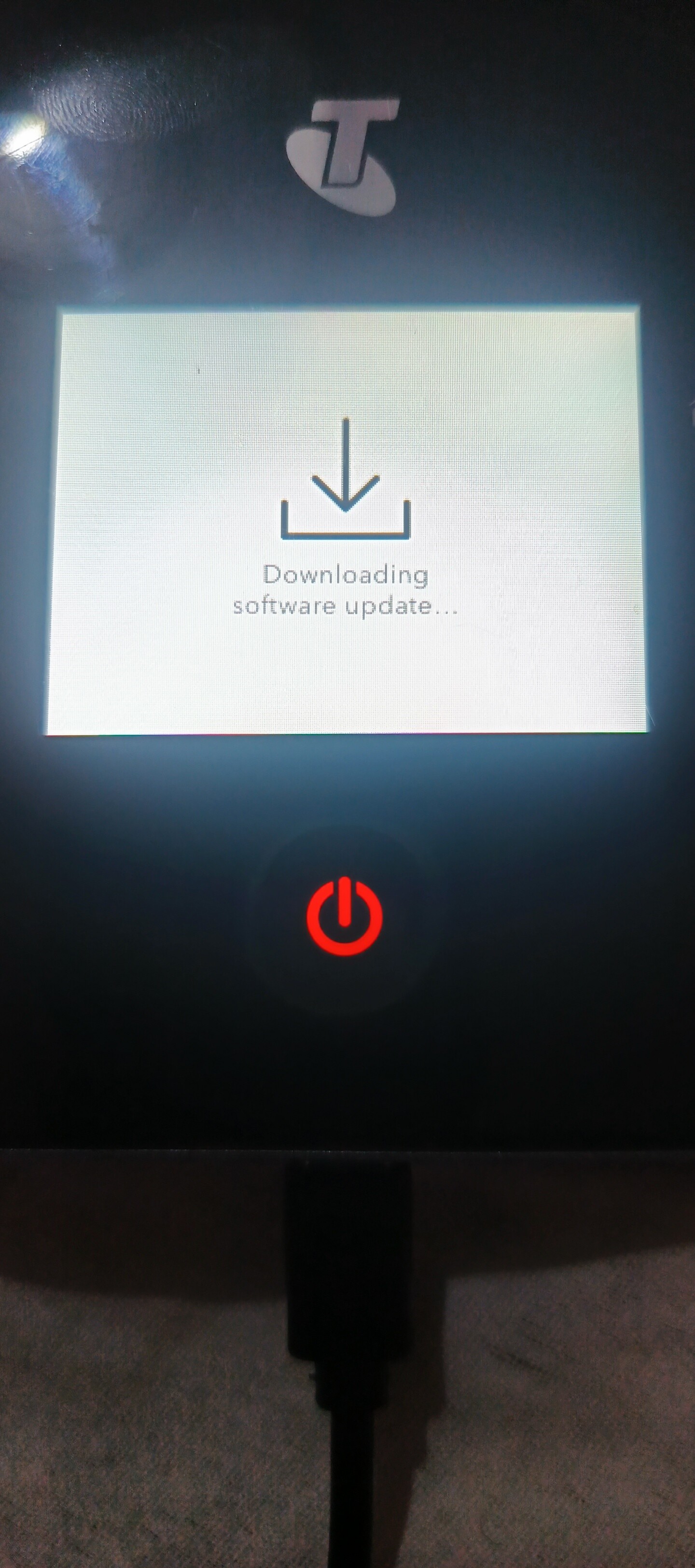

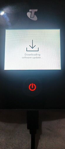

شكرا لك اخي الفاضل على هده المجهودات , لدي روتر نتقير M2 MR2100LTALUS عالق على Downloading Softwar Update كما قمت بمحاولة تمرير الفيرموار الخاص به كما تفظلتم بالشرح في هدا الموضوع لكن للاسف لم ينجح الامر
